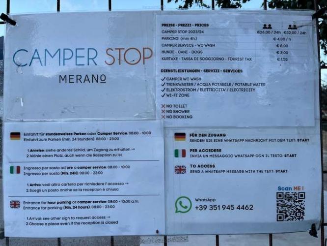

21/03/2009 29539
Inserito il 03/02/2024 alle: 08:29:30
provare a chiedere informazioni ( non etdetto che le diamo ) sul costo di realizzazione di un area ( appena complettata in Merano ) con lo stretto necessario corrente carico scarico e forse dei servizi in un container attrezzato ( terreno non di proprieta ) usando il nr telefono di wapp in basso a destra oppure al nr
camper &
Via Carlo Abarth 19
(sopra OBI)
39012 Sinigo-Merano
Alto Adige
Telefono: +39 0473 244 508
Email: info@camping-caravan.it
Lun–Ven: 9–12:30 & 14:30–18 Ore
Sab: 9–13 Ore
