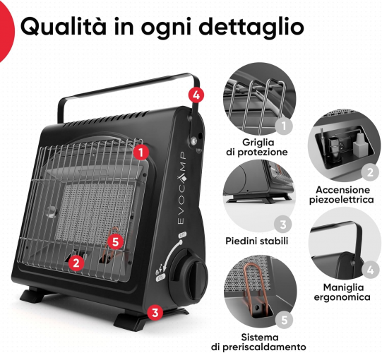

Sul giornale di questa mattina sta scritto che  la tragedia è stata causata da una stufetta a gas senza specificare se sia quella in dotazione del mezzo.
Poi "forse " troveranno che la stufa era una simile
EVOCAMP Riscaldatore a gas portatile, riscaldatore da campeggio 1,7 kW, riscaldatore a gas per interni ed esterni
FORSE la Truma consumava troppo , emettendo parte del calore dal camino di fabbrica.

Poi forse troveranno che la stufa era una simile EVOCAMP Riscaldatore a gas portatile, riscaldatore da campeggio 1,7 kW, riscaldatore a gas per interni ed esterni          FORSE la Truma consumava troppo , emettendo parte del calore dal camino di fabbrica.
Il signor CO, monossido di carbonio per gli amici, si forma quando un idrocarburo che contiene atomi di carbonio si combina con l'ossigeno dell'aria.
Eppure vendono stufe simili "per uso interno" anche se con l'indicazione di areare l'ambiente prima dell'uso, scritto da qualche parte in caratteri microscopici.

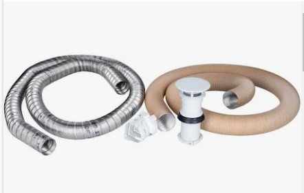

Ecco come è composto lo scarico delle 3000.

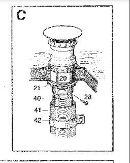

Sulla pagina ufficiale di Truma:
https://www.truma.com/service/d...
c'è il manuale di installazione; nella figura "C" si vede l'esploso del camino e si osserva la presenza di DUE tubi coassiali

no, c'è una guarnizione in silicone (n.ro 23) alla uscita della camera di combustione tenuta in sito, sul tubo inox, da una rondella (n.ro 25) fissata da una flangia (n.ro 22) bloccata da una vite (n.ro 24)
image(6953).png;
Io credo che si parli molto a "vanvera" di questo accessorio, basta vedere la tubazione (civile) che si ostina a suggerire Salito in questo topic
