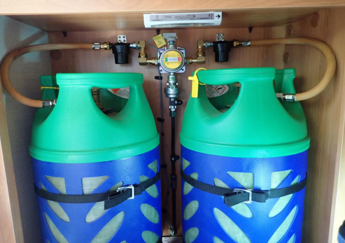

Allargando il discorso, se ti interessa,  QUI puoi vedere come avevo fatto a mettere le bombole in VTR su un mio precedente camper, per non farle toccare nei filtri avevo usato appositi raccordi a angolo Truma per spostare i filtri in alto.

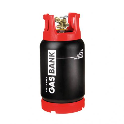

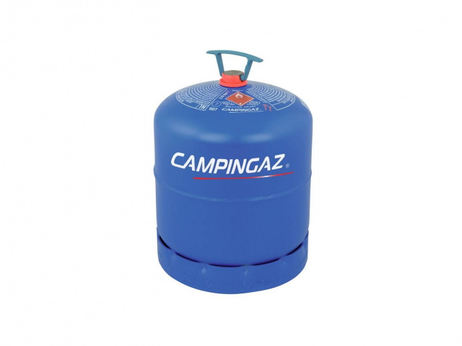

Ciao, approfitto della tua competenza in materia per una domanda che forse è un po' OT.
Sono in trattative per l'acquisto del nuovo camper con truma a Gasolio e frigo a compressore; ho visto che sul nuovo mezzo c'è una specie di pozzetto dove inserire, mi dicono, una bombola da 2,7 o 2,9 kg che all'acquisto costa un po'. Ciò che secondo me ha un costo esagerato e ingiustificato è la ricarica. Mi hanno parlato di 24€/27€ per un "pieno", la stessa cifra che pago per una ricarica da 11 Kg qui da noi. Veniamo alla domanda; secondo te, qual è di queste la bombola da acquistare?
Bombola 3 Kg
 oppure
Bombola 3 Kg
Inoltre, so che il tuo è un Hymer (tedesco, quindi) e il mio sarà un Knaus (spero...ma comunque sempre tedesco), presumo abbiano lo stesso vano/pozzetto per l'alloggiamento della bombola. Ci starà
questa?
Grazie e scusate per il fuori argomento che spero almeno sia di interesse anche ad altri.

Ciao, approfitto della tua competenza in materia per una domanda che forse è un po' OT. Sono in trattative per l'acquisto del nuovo camper con truma a Gasolio e frigo a compressore; ho visto che sul nuovo mezzo c'è una
specie di pozzetto dove inserire, mi dicono, una bombola da 2,7 o 2,9 kg che all'acquisto costa un po'. Ciò che secondo me ha un costo esagerato e ingiustificato è la ricarica. Mi hanno parlato di 24€/27€ per un pieno, la stessa cifra che pago per una ricarica da 11 Kg qui da noi. Veniamo alla domanda; secondo te, qual è di queste la bombola da acquistare? Bombola 3 Kg oppure Bombola 3 Kg Inoltre, so che il tuo è un Hymer (tedesco, quindi) e il mio sarà un Knaus (spero...ma comunque sempre tedesco), presumo abbiano lo stesso vano/pozzetto per l'alloggiamento della bombola. Ci starà questa? Grazie e scusate per il fuori argomento che spero almeno sia di interesse anche ad altri.
Un po OT, ma sempre utile a tutti wink, eventualmente mandami messaggio se servisero altre info.
Nel mio era previsto un vano per una normale bombola da 10kg, ma sarebbe stata completamente inutile, solo peso e spazio. Visto che  su un furgone lo spazio vale ORO, ho modificato il vano , ora uso una Campingaz da 3kg (e una seconda di scorta), e nel resto del vano ci sta tanta roba che non avrei saputo dove mettere.
Le bombole che hai Linkato costano poco, ma hanno alcuni difetti e quindi secondo me meglio una Campingaz originale.
Le bombole arancioni se acquisti e sono di tua proprietà, quindi ne sei anche responsabile in caso di qualsiasi incidente.  Dopo 10 anni le butti.
La Campingaz non è tua ma la prendi in comodato, lasciano la prima volta una corposa cauzione, ma rimane comunque di proprietà e di responsabilità della Campingaz, che a ogni cambio la controlla, revisiona, e la assicura. Visto che a ogni cambio te ne danno una collaudata e revisionata e se necessario anche riverniciata. anche dopo 30 anni se ne porti una che hai li te la cambiano con una piena e nuova.   Io le avevo dal 1994 quando avevo la caravan, e rimaste da allora in cantina, portate e sostituite.
Poi la Campingaz la sostituisci vuoto per pieno in praticamente ogni nazione in Europa e anche al difuori. La trovi in molti campeggi, ferramenta, centri commerciali, e ha sempre lo stesso attacco ovunque la prendi.
La bombola arancione invece non la puoi permutare ma solo fare riempire, ma questo praticamente solo in Italia (o pochissimi altri posti).
Vero che il gas della Campingaz costa uno sproposito (ma nel prezzo è compresa anche la revisione e assicurazione della bombola) ma all atto pratico, in un anno sono cifre insignificanti.
Ho messo la Campingaz da 3kg a Giugno,  ci ho fatto un viaggio di due mesi in Irlanda, poi almeno altri 6 o 7 week end, poi sono partit per le vacanze di Natale e dopo tre giorni è finita.  Quindi orientativamente ci ho fatto circa 75 giorni di vita in camper. Penso che con due bombole da 3kg ci facio un anno tranquillamente.  Quando scaldavo a gas erano cifre ben maggiori in un anno di gas che di bombole ne andavano tante.
Altro vantaggio, per la campingaz ho comperato un apposito regolatore a sviluppo orrizzontale che nel mio caso era indispensabile per non occupare spazio in altezza.
Modificato da IZ4DJI il 09/02/2026 alle 13:34:55

Personalmente in camper ci vivo praticamente tutto l'anno da tempo, e tutta questa difficoltà nel reperire il gas, in Europa, non l'ho mai trovata. Ho cucina a gas e riscaldamento a gas, mi ci trovo benissimo e non cambierei sistema per nulla al mondo: zero rumore, zero candelette, zero fumi bianchi, zero odori, basso consumo elettrico ecc.
Quanto alla Campingaz r907 da 2,75 kg., va ricordato che sono riempite di butano, e quindi bisogna fare attenzione a dove viene stivata: giá a 5° sopra lo zero fa fatica a gassificare, soprattutto se è sotto la metà capienza. Certamente che se si cucina poco e niente, può durare in eterno, ma se si fa un uso dei fornelli per cotture un po' meno fugaci, e magari si griglia anche, finisce in fretta. Il costo della ricarica è al limite dello scandaloso, tant'è che in Catalogna il distributore generale l'anno scorso ha sospeso la distribuzione per protesta, facendo riempire le bombole con propano e vendendole, riverniciate colore blu notte, a metà prezzo. Non so se quest'anno hanno fatto pace.

Le bombole ricaricabili come Alugas, Campko, Prakto e altre, purché omologate, si caricano in qualunque distributore di GPL da autotrazione. Può capitare in Italia che qualche gestore, non al corrente delle normative, si rifiuti di farlo, ma basta rivolgersi al prossimo, qualche chilometro dopo.
All'estero è piú semplice, ovviamente, ed è persino possibile riempire in self service, senza limiti di giorno ed orario.
L'attacco di solito è di tipo tedesco, ma con un adattatore che si trova in rete per 5€, diventa compatibile a tutti gli standard.
rifiuti di farlo, ma basta rivolgersi al prossimo, qualche chilometro dopo.  All'estero è piú semplice, ovviamente, ed è persino possibile riempire in self service, senza limiti di giorno ed orario. L'attacco di solito è di tipo tedesco, ma con un adattatore che si trova in rete per 5€, diventa compatibile a tutti gli standard.
"Può capitare in Italia che qualche gestore, non al corrente delle normative, si rifiuti di farlo, ma basta rivolgersi al prossimo, qualche chilometro dopo"

Grazie per i contributi. Domani vi mando una foto sul perché le Beyfin e bombole più larghe non ci stanno purtroppo... Quindi ecco il mio dubbio per l'esterno, se non sbaglio sia Germania sia Francia siamo a 300mm di diametro... Contro le Liquigas che uso 270mm. Tutto sommato tra adattatori o altro gli attacchi sono il minore dei problemi.

In risposta al messaggio di AntoAdriaHR del 11/02/2026 alle 21:28:27
Questa in kevlar ha un diametro di 230mm.
É provvista anche di attacco separato per il riempimento, quindi si può montare una presa remota come quelle tipicamente da serbatoio per autotrazione.
https://carbonzorro.com/en/prod...
