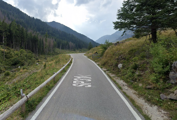

Allora in questi giorni mi sono guardato un pò in giro... spero si riesca a vedere il link sotto... questa è una classica strada di montagna, da noi ce ne sono a bizzeffe, strada a doppio senso di circolazione di larghezza ridotta, in parecchi punti non si passa in due auto, quindi entrambe le auto devono accostare sulla propria destra... dal link si nota sia sulla destra uno slargo, che viene usato comunemente quando si incontra un'auto nel senso opposto, e sulla sinistra un'area utilizzabile come parcheggio
In entrambi i casi la linea bianca continua viene normalmente superata
Di conseguenza secondo me questa benedetta linea continua delimita la carreggiata, ma in determinati casi (probabilmente da qualche altra parte del codice è anche specificato) si può oltrepassare
Ma se mi capita chiedo a qualche vigile vediamo che dice
https://www.google.com/maps/@46...
https:%2F%2Fstreetviewpixels-pa.googleapis.com%2Fv1%2Fthumbnail%3Fcb_client%3Dmaps_sv.tactile%26w%3D900%26h%3D600%26pitch%3D0%26panoid%3DuTEhzJDPMKB1wUkiupmjGg%26yaw%3D265.29917056728357!7i16384!8i8192?entry=ttu&g_ep=EgoyMDI1MDgxMy4wIKXMDSoASAFQAw%3D%3D
ridotta, in parecchi punti non si passa in due auto, quindi entrambe le auto devono accostare sulla propria destra... dal link si nota sia sulla destra uno slargo, che viene usato comunemente quando si incontra un'auto nel senso opposto, e sulla sinistra un'area utilizzabile come parcheggio In entrambi i casi la linea bianca continua viene normalmente superata Di conseguenza secondo me questa benedetta linea continua delimita la carreggiata, ma in determinati casi (probabilmente da qualche altra parte del codice è anche specificato) si può oltrepassare Ma se mi capita chiedo a qualche vigile vediamo che dice 46.1499964,11.4499989,3a,75y,265.3h,90t/data=!3m7!1e1!3m5!1suTEhzJDPMKB1wUkiupmjGg!2e0!6shttps:%2F%2Fstreetviewpixels-pa.googleapis.com%2Fv1%2Fthumbnail%3Fcb_client%3Dmaps_sv.tactile%26w%3D900%26h%3D600%26pitch%3D0%26panoid%3DuTEhzJDPMKB1wUkiupmjGg%26yaw%3D265.29917056728357!7i16384!8i8192?entry=ttu&g_ep=EgoyMDI1MDgxMy4wIKXMDSoASAFQAw%3D%3D

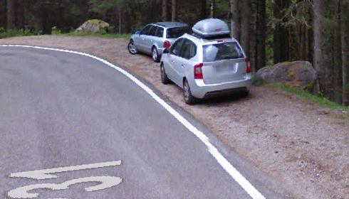

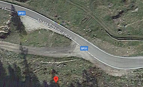

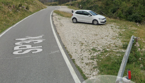

La domanda iniziale era se è possibile parcheggiare fuori dalle strisce, ovviamente dove c'è lo spazio...
Le coordinate che hai indicato portano al bordo di un bosco, in prossimita' di una intersezione tra la SP 31 ed una strada dove la circolazione e' vietata (salvo autorizzati):
In corrispondenza dell'intersezione la striscia di limite della carreggiata e' ovviamente tratteggiata.
Prima e dopo l'intersezione si vedono due spazi (il primo con fondo in ghiaino), che sono stati realizzati circa sei anni fa per consentire il deposito dei mezzi con i quali la SP 31 e' stata riasfaltata, dopo i danni della stagione invernale.
In detti spazi e' possibile vedere veicoli in sosta:
Mi risulta che la Provincia di Trento sia piuttosto attenta alle esigenze dei cittadini.
Sulla scorta di queste foto potresti valutare l'opportunita' di interpellare direttamente detta Amministrazione al fine di farti precisare se e quali infrazioni possano essere contestate agli intestatari dei veicoli collocati in sosta oltre la striscia longitudinale continua che costituisce il limite invalicabile della carreggiata.
Nel porre la questione potresti anche riferirti al comma 3 dell'art. 157 cds:
3. Fuori dei centri abitati, i veicoli in sosta o in fermata devono essere collocati fuori della carreggiata, ma non sulle piste per velocipedi ne', salvo che sia appositamente segnalato, sulle banchine.

    Anton63 ha scritto: Allora in questi giorni mi sono guardato un pò in giro... La domanda iniziale era se è possibile parcheggiare fuori dalle strisce, ovviamente dove c'è lo spazio...     ==============================
    Le coordinate che hai indicato portano al bordo di un bosco, in prossimita' di una intersezione tra la SP 31 ed una strada dove la circolazione e' vietata (salvo autorizzati): In corrispondenza dell'intersezione la striscia di limite della carreggiata e' ovviamente tratteggiata. Prima e dopo l'intersezione si vedono due spazi (il primo con fondo in ghiaino), che sono stati realizzati circa sei anni fa per consentire il deposito dei mezzi con i quali la SP 31 e' stata riasfaltata, dopo i danni della stagione invernale. In detti spazi e' possibile vedere veicoli in sosta:   Mi risulta che la Provincia di Trento sia piuttosto attenta alle esigenze dei cittadini. Sulla scorta di queste foto potresti valutare l'opportunita' di interpellare direttamente detta Amministrazione al fine di farti precisare se e quali infrazioni possano essere contestate agli intestatari dei veicoli collocati in sosta oltre la striscia longitudinale continua che costituisce il limite invalicabile della carreggiata. Nel porre la questione potresti anche riferirti al comma 3 dell'art. 157 cds: 3. Fuori dei centri abitati, i veicoli in sosta o in fermata devono essere collocati fuori della carreggiata, ma non sulle piste per velocipedi ne', salvo che sia appositamente segnalato, sulle banchine.
ok la strada del manghen che ho messo era solo come esempio.... poi lì non ci sono molte altre possibilità di parcheggio quindi probabilmente c'è più tolleranza e infatti non ricordo di aver mai visto multe...
Ma non è detto che la stessa tolleranza ci sia anche da altre parti...
Quindi siamo concordi nel dire che la sosta fuori della linea bianca continua è tollerata ma c'è sempre la possibilità di multa
