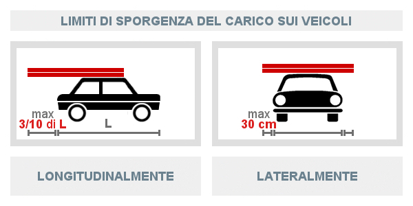

CARICO SPORGENTE: un carico indivisibile che, a causa della sua lunghezza e/o larghezza entro le dimensioni massime autorizzate di cui al Regolamento (UE) n.2021/535, sporge oltre la sagoma propria del veicolo utilizzato per il relativo trasporto stradale fino ai seguenti limiti:
- oltre la parte anteriore: nulla;
- oltre la parte posteriore: 3/10 della lunghezza del veicolo;
- oltre le parti laterali: 0,30 m. dal bordo esterno delle luci di posizione anteriori e posteriori.
CARICO ECCEZIONALE: un carico indivisibile che, a causa della sua massa e/o dimensioni, non puo' essere trasportato con un veicolo le cui massa e dimensioni siano conformi alle masse e dimensioni massime autorizzate in un dato Stato-membro.

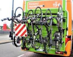

Gli autobus da noleggio, da gran turismo e di linea possono essere dotati di strutture portasci, portabiciclette o portabagagli applicate a sbalzo posteriormente o, per le sole strutture portabiciclette, anche anteriormente secondo direttive stabilite con decreto del Ministero delle infrastrutture e dei trasporti - Dipartimento per i trasporti terrestri.
A fronte della sopraevidenziata disposizione (introdotta circa due anni fa con la Legge n. 2/2018) ho aperto questa discussione con l'intento di approfondire la tematica del portabiciclette nel suo "nuovo aspetto" di struttura legislativamente equiparata al portabagagli ed al portasci, quantomeno in relazione ai veicoli di cat. M2/M3.

Gli autobus da noleggio, da gran turismo e di linea possono essere dotati di strutture portasci o portabagagli applicate posteriormente a sbalzo, in deroga alla predetta lunghezza massima secondo direttive stabilite con decreto del Ministero delle infrastrutture e dei trasporti - Dipartimento per i trasporti terrestri.
L'inserimento di questa facolta' nell'art. 61 era quindi giustificato dal fatto che comportava una deroga alla misura della lunghezza massima stabilita in detto articolo.
A far tempo dal 2003, con il recepimento della Direttiva 2002/7/CE, le nuove misure di lunghezza massima stabilite a livello UE per tutti i veicoli di cat. M2/M3 hanno tassativamente escluso l'ulteriore applicazione di detta deroga.
L'art. 61 CdS potrebbe quindi riprendere la sua specifica funzione di contenere soltanto le definizioni della "sagoma limite" per la generalita' dei veicoli, mentre invece la facolta' di dotarsi di strutture portabagagli, portasci o portabiciclette per i veicoli di cat. M2/M3 potrebbe essere inserita nell'art. 164, concernente la "sistemazione del carico".

Per quanto di mia conoscenza, il carico sporgente è quello che eccede di un tot in relazione alla lunghezza, larghezza e altezza del mezzo e al di sotto di quel tot non si considera tale; il carico indivisibile è semplicemente quello che non si può dividere a prescindere dai costi ma tenendo conto di rischi e danni; al carico eccezionale aggiungerei che deve sempre essere autorizzato e scortato per la sicurezza.
Inserito il 12/02/2021 alle: 20:06:15
In risposta al messaggio di ezio59 del 12/02/2021 alle 19:05:42
Premesso che non capisco la finalità delle  definizioni messe in relazione al camper se non quella di sporgenza. Per quanto di mia conoscenza, il carico sporgente è quello che eccede di un tot in relazione alla lunghezza,

Fino a 3 metri di larghezza, 4,3 di altezza e 20 metri di lunghezza, sono trasporti eccezionali con permessi permanenti( si richiedono una volta all'anno) e non necessitano di scorta.
Oltre queste misure, si richiede il permesso di volta in volta (uno per ogni singolo viaggio) e serve la scorta, che in base alle dimensioni con 1 due o più vetture
La scorta tecnica, da qualche anno a questa parte (forse una decina o piu)  è solo di privati.

Riprendo questa discussione perche' l'attesa riguardo alla pubblicazione del Decreto Dirigenziale MIT n. 558/2019 in Gazzetta Ufficiale si e' conclusa il 4 aprile scorso, quando lo stesso ministero ne ha sancito l'inapplicabilita' con la nota prot. 10985 di cui ho reperito in internet soltanto il titolo:
Il 6 luglio scorso il MIT ha emanato il Decreto Dirigenziale n. 277 che replica sostanzialmente il contenuto del precedente e che e' stato finalmente pubblicato nella G.U. n. 183/2023.
Riporto la penultima premessa:
Considerata la necessita' di [...] disciplinare l'applicazione di tali strutture portabiciclette nell'ambito della circolazione stradale al fine di garantire la sicurezza degli utilizzatori e degli utenti della strada
e questo e' un possibile risultato del fine perseguito:

In altra discussione Salito ha recentemente inserito la seguente immagine per evidenziare i limiti dimensionali del carico sporgente:
Sarebbe un ottimo esempio di effettivo carico sporgente, se non:
- contenesse un grave errore concettuale nella grafica a sinistra;
- mancasse di due essenziali informazioni (una per ogni grafico, con particolare rilevanza per quello a destra).
Il mio triplo apprezzamento al lettore che evidenziera' per primo l'errore nella grafica a sinistra, perche' significhera' che:
1) e' entrato a lèggere questa discussione, finora quasi un soliloquio;
2) conosce bene la normativa di cui all'art. 164 CdS;
3) non prende direttamente per valido tutto cio' che proviene da internet.
p.s. @Salito: non prenderla come ripicca per la nostra antica "ruggine" riguardo alle targhe ripetitrici.
Anzi, se hai la possibilita' di rintracciare il sito da cui hai tratto l'immagine, si potrebbe interessare il relativo responsabile in modo che apporti le modifiche del caso, perche' - mi ripeto - risulterebbe un ottimo riferimento per il seguito di questa discussione.
Inserito il 19/12/2023 alle: 16:22:26
nell'immagine a sinistra, l'errore sta nel fatto che il carico, potrebbe tranquillamente rimanere nei limiti di sagoma se fosse caricato meglio, e che per sporgere i 2/3 ,max 3m, e complessivamente non più di 12m, il carico deve partire  dal muso ( nel caso in questione)
nell'immagine a destra, manca la misura massima concessa ( 2,55m), è vero che si puù sporgere lateralmente di 30 cm, ma al massimo fino ai 2,55m
però io vinco facile, è il mio lavoro
