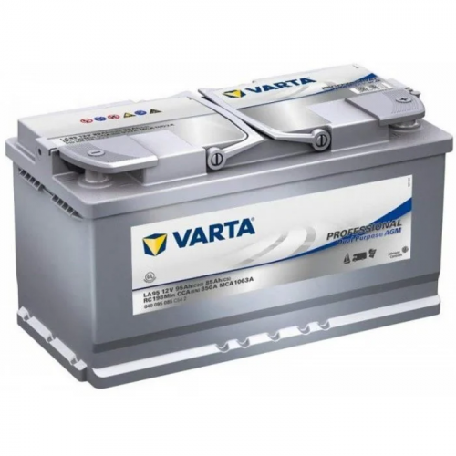

​​​​​​Devo comprare una batteria per i servizi e mi hanno consigliato quella agm, qualcuno ne consiglia qualcuna in particolare?

Io mi sono trovato molto bene con la VARTA AGM Dual Purpose 95Ah, marca tra le migliori, batteria robusta e longeva, prezzo non esagerato e piu che allineato per la qualità che ha.
Altro vantaggio, essendo una Dual Purpose, in emergenza puo essere usata anche per avviamento, e comunque accetta senza nessun problema anche prelievi di molti Amper, come per esempio un grosso inverter.

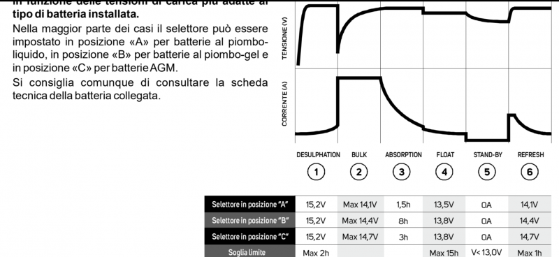

Domanda: un camper del '89 avrà la curva di ricarica per AGM?
La AGM si carica come una normale batteria al Piombo
tratto dal manuale del mio caricabatterie DC-DC che appunto dice che Piombo acido e AGM si caricano allo stesso modo.
Diverso sarebeb per una batteria GEL.
l importante sarebbe avere un caricabatterie moderno e regolato, e con una curva di carica, e non quelli dei vecchi camper che erano rozzi e caricavano senza nessuna regolazione.
Modificato da IZ4DJI il 28/05/2023 alle 23:49:53

La AGM si carica come una normale batteria al Piombo tratto dal manuale del mio caricabatterie DC-DC che appunto dice che Piombo acido e AGM si caricano allo stesso modo. Diverso sarebeb per una batteria GEL. l importante
Infatti Gran parte delle batterie al piombo si caricano allo stesso modo.
fanno grande eccezione le batterie ad acido libero e piastra tubolare o da trazione elettrica pesante che si caricano a oltre 15v , e periodicamente anche a 16/17v... alcuni caricabatterie vecchi non sono adatti alla ricarica di batterie cicliche (che hanno le piastre più spesse) siano esse AGM o ad acido libero, perché non fanno la seconda fase , di tensione costante di assorbimento.
Questi vecchi Cb Partono a massima corrente fino ad arrivare a 14.4v circa e nell' istante che raggiungono i 14.4v , passano a mantenimento a 13.7/8 v..
In questo momento una batteria AGM precedentemente scaricata abbastanza, sarebbe a 80%.
Per portarla a 100% la fase a 14.4v dovrebbe essere tenuta per 2 o 3 ore e poi passare a mantenimento a 99.x% di fatto.
I vecchi caricabatterie di cui sopra impiegano molto più tempo a completare la carica perché saltano la fase di assorbimento. Quindi a 80% passano. In mantenimento. E in mantenimento ci vuole più del doppio a caricare l ultimo 20%..il rischio è che dati i tempi non si carichi mai a 100% e si genera solfatazione.
La curva che ha postato Tommaso , con le sue varianti(assorbimento da 2 a 6 ore, tensione assorbimento 14.2/14.7, mantenimento 13.5/13.8) è, secondo tutti i costruttori, la più adatta per le batterie al piombo, specialmebte quelle che si usano sui camper.
​​​​​​Come detto prima , per le.batterie al piombo acido libero a piastra tubolare o da trazione pesante, va aumentata la tensione di assorbimento e fatta la periodica equalizzazione per evitare la stratificazione dell' elettrolita (devono bollire e fare gas.. quindi perdere acqua che va reimmessa).
ma la curva è la stessa.
Per le batterie al gel solitamente è consigliata una tensione di assorbimento un po'più bassa ..tra 14.2 e 14.4v. sulle AGM tra 14.4 e 14.7.

Hai ragione anche tu, ci sono due tipi di AGM, le piu comuni si caricano a 14,4v come le piombo acido, poi ci sono anche alcune AGM particolari che richiedono 14,7v , ma deve essere chiaramente specificato nelle caratteristiche.

Si è così..
d'altra parte le.batterie per uso ciclico pesante ad acido libero che intendo io attualmente si caricano a tensione ben più alta delle AGM.
15/16 e anche 17v.
Dei vecchi caricabatterie ne ho visti a 13.8v costanti, a 14.2v costanti..e il mio Campoli del 91 che ha uno strano funzionamento analogico.
Arriva a 14.5v finché eroga la massima corrente di 5A. Appena raggiunge la tensione di 14.5v e la corrente scende, scende anche la tensione in modo proporzionale alla corrente.
Fino a stabilizzarsi a 13.7v a quasi 0 corrente..
Come accendi la ventola o qualsiasi cosa che fa aumentare la corrente al caricabatterie, la tensione ri aumenta.
Comunque non ha una.vera fase di assorbimento.
Che appunto è la fase in cui si aspetta che, a tensione costante di 14.5v circa, la corrente scenda a 1 o 2% della capacità,e solo dopo si passa a mantenimento.
Questo appunto aiuta a tenere le celle equalizzate.. è una leggera sovraccarica diciamo.
Un caricabatterie a 13.8v costanti carica pienamente anche una AGM ma ci mette molto di più...e in uso ciclico continuo c'è il rischio che non si carichi mai a 100%, si generi solfatazione e squilibrio delle celle.
Fiamme per le sue AGM consiglia 3 tipi di carica.
Prima di tutto, la 3 fasi classica con massima corrente, poi assorbimento a 14.4v per un tot di ore e poi mantenimento a 13.8.
Secondo, massima corrente, assorbimento a 14.4v all infinito e poi staccare la batteria.
Terzo, massima corrente fino a 13.8v costanti lasciando la batteria collegata..ma il tempo di carica di questa modalità è più lungo.
Rolls invece, per le.sue AGM(che hanno piastre più spesse della maggior parte delle AGM di altre marche) raccomanda sempre, massima corrente e poi un minimo di 3 ore di assorbimento a 14.7v per evitare solfatazione e squilibrio. E poi mantenimento.
Nel sito danno una formula molto semplice per calcolare il tempo di assorbimento in base alla corrente massima del caricatore e alla capacità della batteria.
Victron dice che in scariche leggere l assorbimento deve essere breve (1 o 2 ore).
E in scariche pesanti 4-6 ore.
Rolls dice che indipendentemente dalla scarica deve essere sempre minimo 3 ore...
Molti regolatori solari hanno 2 ore di default.
Alcuni caricabatterie e regolatori terminano l.assorbimento quando la corrente cade sotto una soglia serra corrente di coda o di fine assorbimento.. solitamente è 2% della capacità nominale.
Questo metodo è il migliore..ma solo se non ci sono altri carichi alimentari dal regolatore o caricabatterie..o, se ci sono carichi, la corrente di coda deve essere inviata al caricatore da uno SCHUNT sulla sola batteria.
Diversamente il caricatore non passerà mai a mantenimento perché per lui la.corrente non scenderà mai.
Problema dei regolatori NDS che se hai una TV accesa non passano mai a mantenimento perché la corrente non scende mai sotto i 3 A di soglia richiesti.
Allo stesso modo passano a mantenimento troppo presto se la.batteria è piccola, o troppo tardi se è grande.
Infatti la.corremte di fine assorbimento è in rapporto alla.capacita, non è un valore assoluto come nel caso dei regolatori NDS (3A).
3A sono corretti per 150/200ah..ma non per 80ah o 350ah.
Se non si ha uno shunt batteria.che invia la corrente al caricatore, iñ.miglior metodo per decidere la.fine dell' assorbimento è a tempo. Così non ci si preoccupa dei carichi presenti o della capacità delle batterie.

Forse Giulio intendeva un camper dell`89 con caricabatterie dell`89, le cui uniche curve, si facevano tenendo ben saldo il volante. Sono comunque d`accordo con Tommaso, una o due (in base alle reali necessita`) buone batterie
doppio uso, Varta o simili, saranno molto apprezzate e gioveranno sicuramente a Gino. Per RastaMama, prova a vedere QUESTA, posso dire che e` identica alla Varta segnalata da Tommaso, io la presi 3 anni fa`, costava un po` meno ma, ti assicuro che e` davvero un`ottima batteria e anche se solo per provare, almeno una volta al mese per comprovarne ancora la bonta`, la utilizzo come backup per avviare il motore, ad oggi non ha mai fatto cilecca. Ciro.
Grazie mille ! Il sto entrando adesso in questo mondo quindi sto cercando di farmi un quadro generale su più cose possibili e cercare di apprendere il tutto
