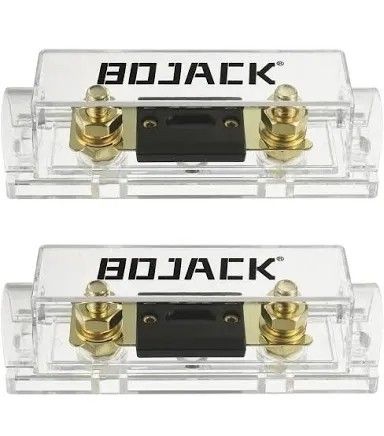

Grazie per le risposte. Ma, se la sola funzione del sezionatore è quella di favorire la manutenzione, non è sufficiente posizionare gli attacchi del pannello in un punto accessibile e staccarli alla bisogna? Il mio mezzo è alto meno di due metri e forse riesco a collegare i cavi provenienti dal pannello i direttamente sotto al caterifrangente del faro posteriore che è separato dal resto del gruppo e si trova parecchio in alto..
ho fatto una gran ricerca per trovare un porta fusibile completo di fusibile da soli 20 Ampere, erano tutti molto più alti. ho preso questo, va bene?
https://amzn.eu/d/02exGeMY
 lo monto attaccato alla batteria dopo il regolatore giusto punto? Colgo l'occasione per chiedere se è possibile attaccare il regolatore direttamente sul fianco della batteria col nastro del Telepass. Questo perché la mia batteria si sfila lateralmente da sotto il sedile del passeggero, e così sarebbe più comodo farlo quando necessario, visto che è il regolatore verrebbe via con la batteria e mi basterebbe lasciare un po' più lunghi i cavi dei pannelli prima del regolatore stesso, viceversa dovrei fare il contrario.
infine, Visto che ho un secondo porta fusibile, è utile piazzarlo da qualche altra parte? Grazie

ok grazie. il fusibile tra batteria e mppt va bene questo?
13/01/2006 24502
Inserito il 13/02/2026 alle: 12:58:26
In risposta al messaggio di gianninotopo del 13/02/2026 alle 12:13:37
Si, uno solo però, sul positivo.
